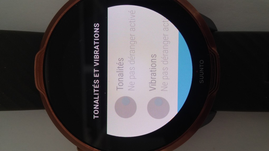

                      • Poppy GuyP Offline
                        Poppy Guy @freeheeler
                        @freeheeler
                        Tout est grisé, et pourtant, je n’ai pas activé “ne pas dérangé”
                        • freeheelerF Offline
                          freeheeler @Poppy Guy
                          @poppy-guy

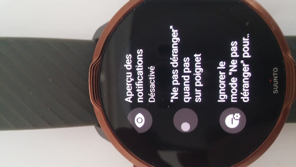

                          living sideways
                          Poppy GuyP 1 Reply Last reply Reply Quote 0
