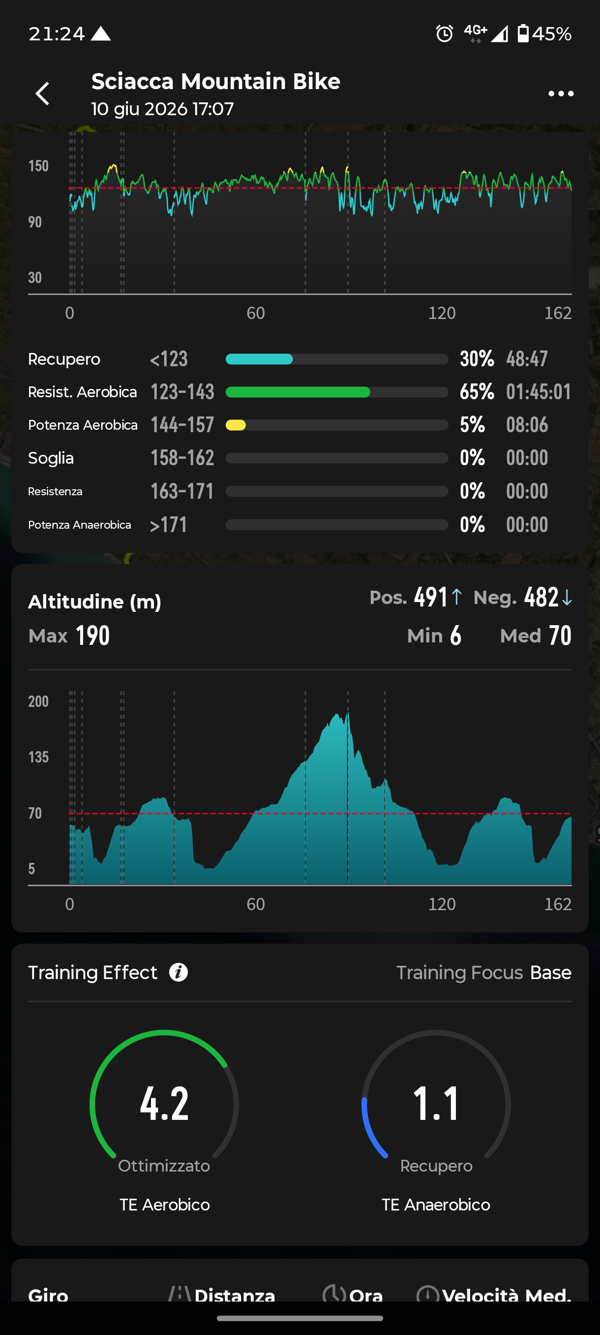

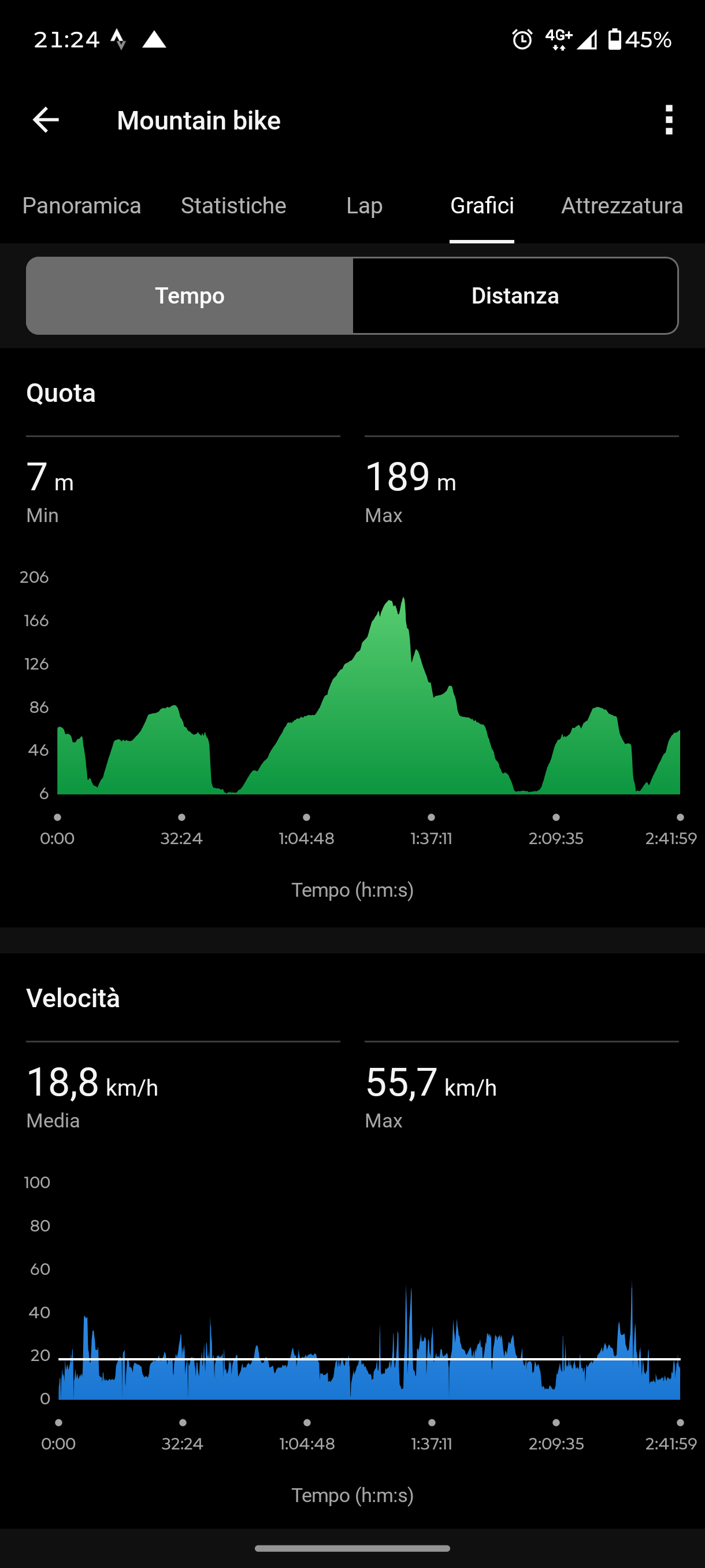

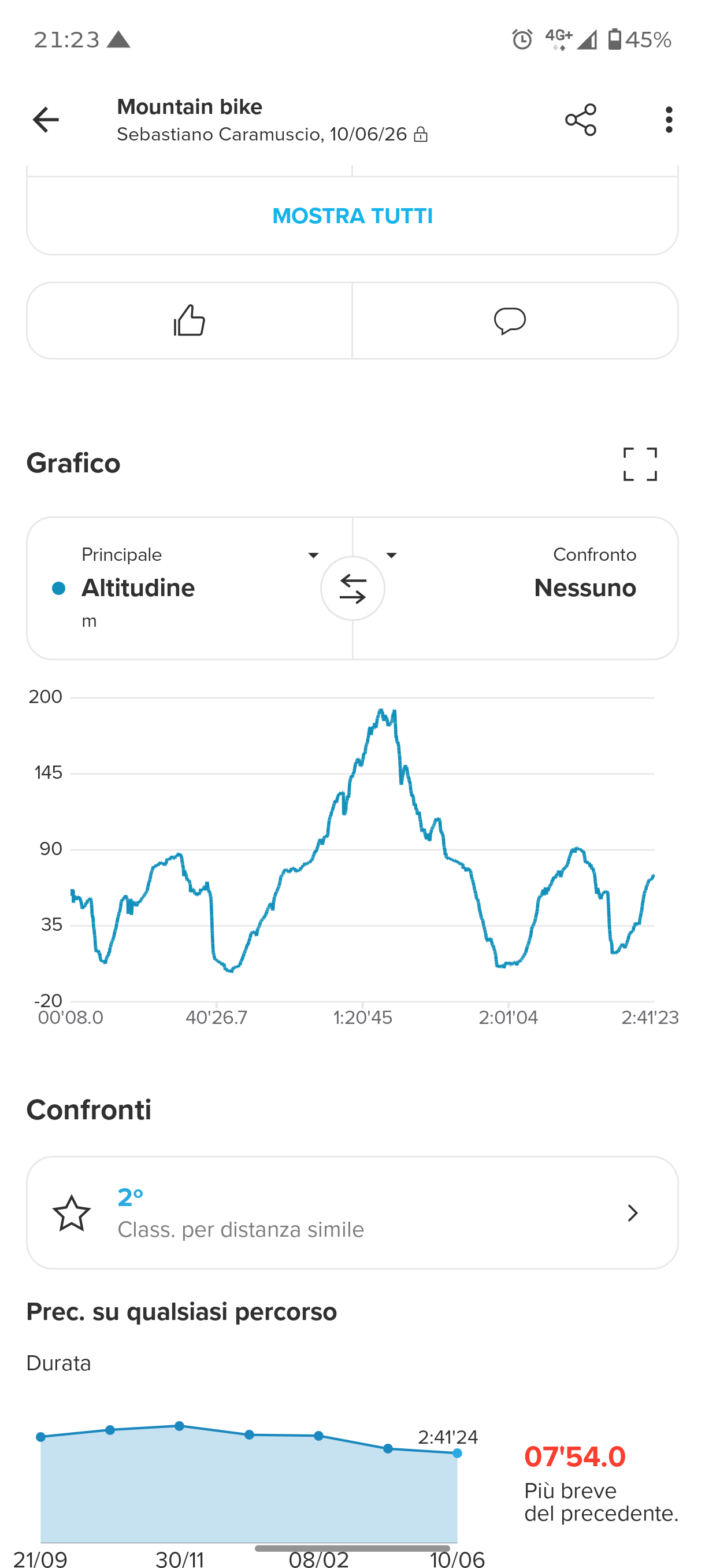

                      Niente ragazzi. In bici sballa. Il grafico è identico a coros e Garmin ma i risultati sono diversi.1000077767.png 1000077768.png 1000077769.png
                      Coros pace 2ascesa 491-discesa 482
                      Garmin 530 ciclo computer ascesa 477 -discesa 473
                      Suunto race s ascesa 608 discesa 539

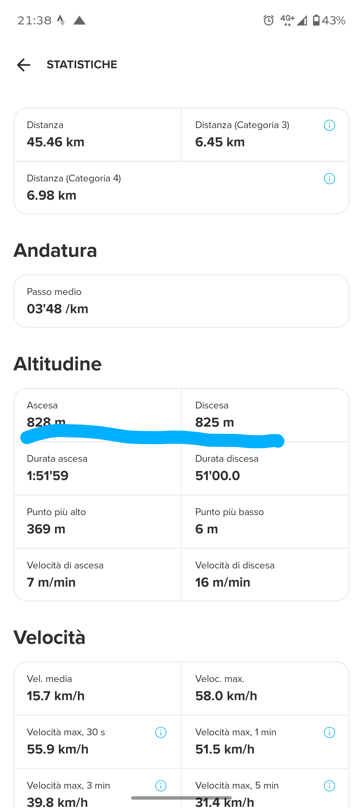

                        Perfetto…
                        Credo sia un problema di firmware o algoritmo
