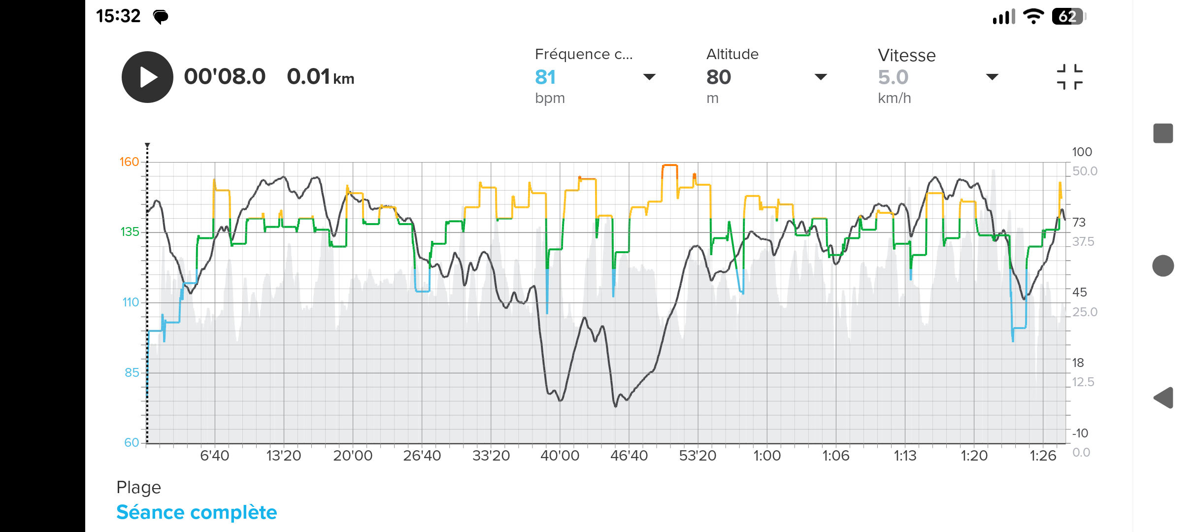

                                Aujourd’hui, c’était 1h30 de vélo. Toujours le même problème de déconnexion de la ceinture cardiaque (ceinture Suunto neuve)…
