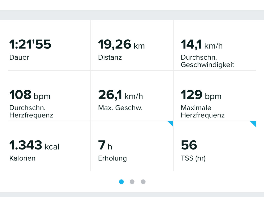

        • O Offline
          Ollipolli @Egika
          Bild Text
          • O Offline
            Ollipolli @Egika
            @Egika
            https://i.postimg.cc/BvwgpQsZ/IMG-9566.jpg
              Egika Platinum Member @Ollipolli
              @Ollipolli said in Zu hohe Kalorien Anzeige bei Aktivitäten:
              @Egika
              108 average HR does not sound too hard. How are your HR zones set up in the watch?
              If you have the HR graph?

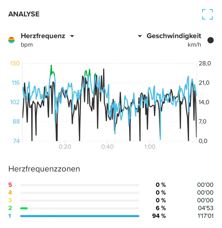

              • O Offline
                Ollipolli @Egika
                @Egika https://i.postimg.cc/0202wzdS/IMG-9567.jpg
                This?
                  This?
                  Yes. You were mostly in zone 1. No ides why the energy consumption was calculated to high. This makes no sense.
                  Will check with Suunto.
                  • inkognitoI Offline
                    inkognito Platinum Member @Ollipolli
                    @Ollipolli Any long pauses perhaps?
                    If I remember this correctly, Suunto shows overall energy consumption (basal + additional contribution from the activity) and it might also count energy consumption during pauses…
                    SV: fingers crossed :D
                    O 1 Reply Last reply Reply Quote 1
                    • O Offline
                      Ollipolli @inkognito
                      @inkognito Ahhh ja. Sogar sehr sehr lange. Das kann es natürlich sein.
                        Ah. Ursache gefunden. Sehr gut. Dafür wäre die Datei mit dem Workout hilfreich gewesen, Screenshots geben das nicht wieder…
                        • O Offline
                          Ollipolli @Egika
                          @Egika oh Sorry. Dachte der Screenshot reicht dir 🥺
                          Hatte zuvor eine Garmin und da konnte ich , wenn ich zum Beispiel in einem Café eine
                          Pause gemacht habe; auf „Später fortsetzen“ drücken.
                          Bei Suunto lasse ich es einfach im „Autopause“ Modus. Aber das scheint nicht gut zu sein für die Kalorien Berechnung.
                            @Ollipolli naja, die Kalorien hast Du inzwischen ja durchaus verbraucht. Auch während der Pause. Die Philosophie der Hersteller ist einfach anders.
                            Resume later hat Suunto (noch) nicht…
